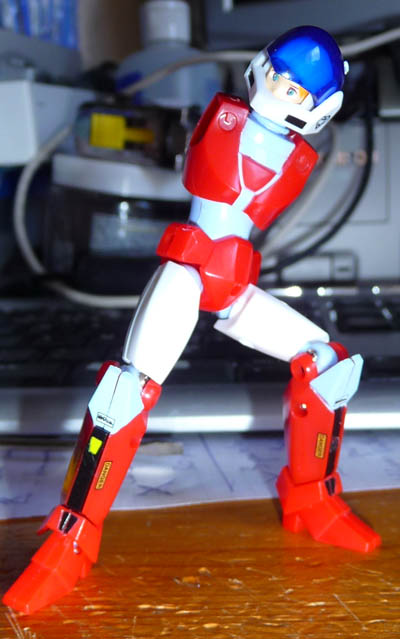

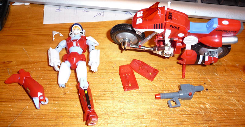

En ce jour de rdv Robotech Collection, m'a donc été confiée une jolie blonde bien mal en point Image
L'ami Lancer me l'ayant apportée pour prise de cotes et de détails pour mon futur custom Rook (et le Sue Graham aussi, soyons fous), il l'a tellement secouée qu'elle a craqué...

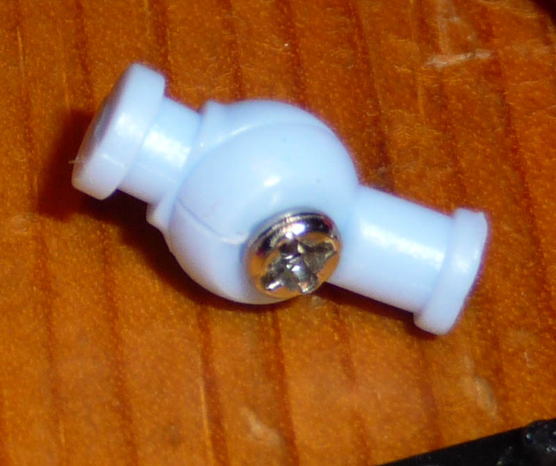

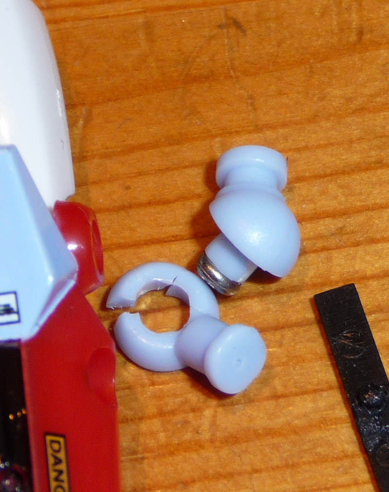

Le problème vient des articulations des jambes : elles sont faites par système de demi-boules vissées entre elles, seulement voilà, la vis est un peu trop grosse et le plastique beaucoup trop cassant, donc, fractures immédiates Image
De plus, les articulations n'ont pas de vraie réservation autour d'elles, si bien que dès que ça touche un plastique à côté, cela force et ça casse.
2 facteurs de casse sur 6 articulations, c'est beaucoup... bref, du travail pour Dr Rat's Image

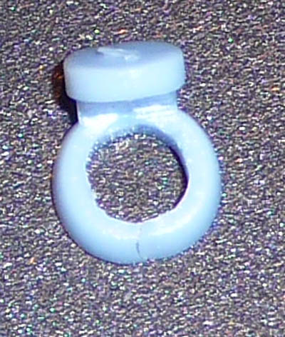

Bon, j'ai démonté la bestiole, et pris 2-3 photos des articulations "brut de démontage", pas brillant... toutes sont cassées t présentent des marques de stress... produit neuf... donc attention à tout possesseurs de cyclone CM'S, même les modèles "mâles" bien évidemment.
Je vais travailler à résoudre ces problèmes, et je vous montrerai la solution (toute bête il me semble) en images, pour que vous puissiez faire pareil chez vous, sous la surveillance de vos parents Image

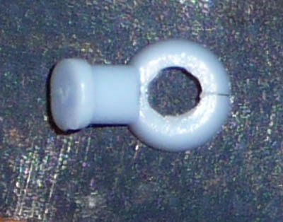

- Bref, voilà ce que j'ai "reçu" en dot , vous avouerez que Lancer y a mis le paquet, depuis le temps qu'il se retenait le bougre Image
- Gros plan sur la cassure :

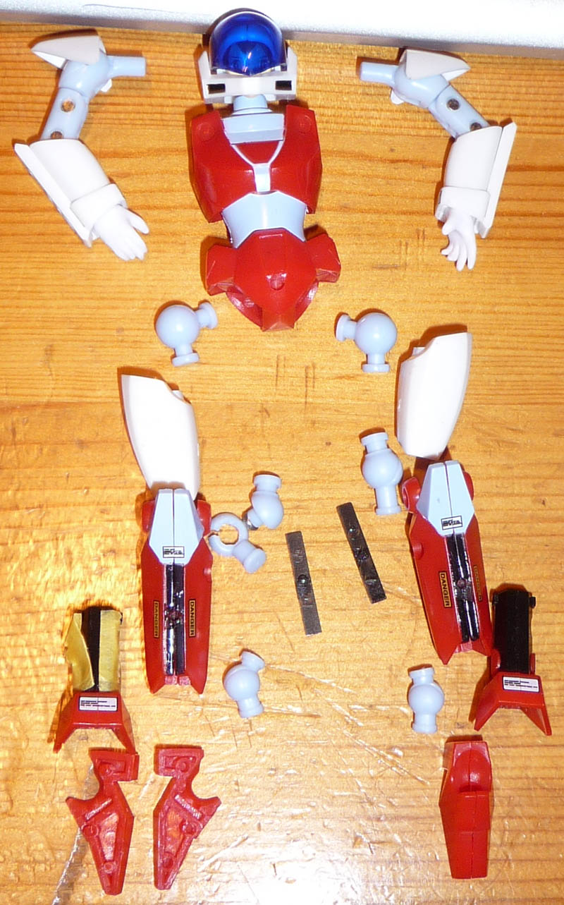

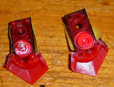

- Donc, je démonte tout ou presque... avouez que mon pote Dexter n'aurait pas fait mieux Image
Pourquoi le scotch de peintre sur une des deux jambes ? parce que, à cet endroit, un astucieux mécanisme avec un tout petit ressort est présent... et le scotch limite les envies de balade de tout ce petit monde... je me suis fait avoir sur la première jambe, pas question de surprendre 2 fois le Docteur Rat's avec la même attaque Image
Je détaillerai ça au remontage... si je n'oublie pas :!:

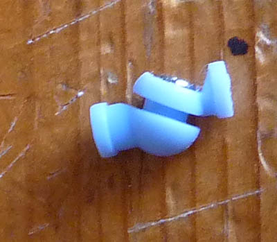

- On voit bien mieux à présent les cassures des articulations :

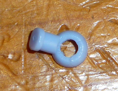

Les articulations sont conçues bizarrement, et surtout, ce n'est pas tant la vis qui gêne au final, c'est... la finition des pièces... vous allez comprendre... c'est honteux...

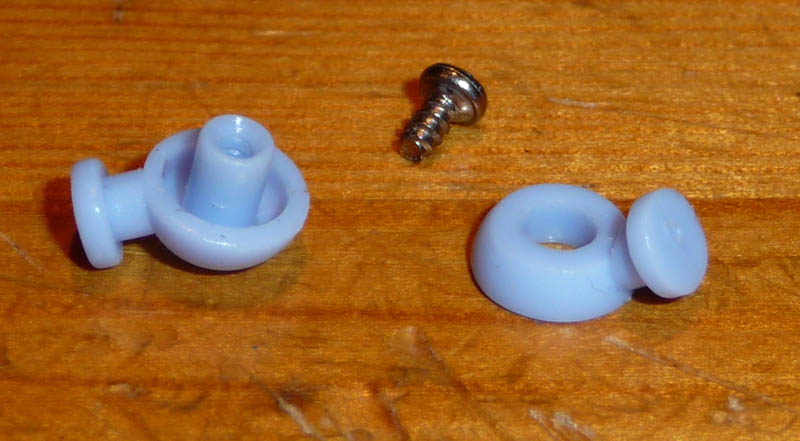

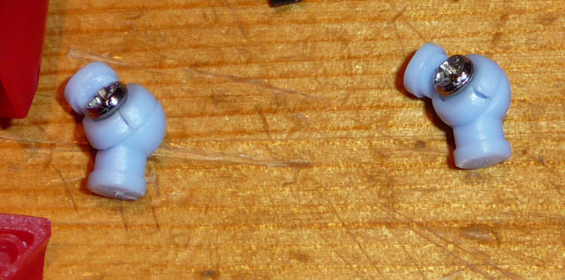

- Voici une articulation (hanche gauche pour ne pas la nommer) démontée, brut de décoffrage :
Pas de soucis apparent, mais, une fois vissée, absolument pas libre, il faut forcer pour faire tourner, pas bien !
Ces deux articulations n'étant pas cassées (les deux seules des jambes, sûrement dû au fait qu'elles ne sont pas souvent sollicitées), pas de recollage, mais un rabotage intensif de l'intérieur de la pièce de droite.
Mais ATTENTION Image
Je ne dis pas intensif pour la quantité de plastique a retirer, je dis intensif car ce plastique est TRES dur (donc TRES cassant), si vous en retirez trop, ca coulissera super bien c'est sûr, mais la vis n'empêchera plus la deuxième partie de se barrer... Image
Faut donc y aller mollo mollo et essayer, réessayer, jusqu'à obtenir un bon compromis (1/10e à 2/10e de millimètre en moyenne pour le moment)

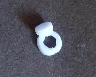

Mais le vrai problème, c'est la finition des pièces comme je le disais, et je ne le soupçonnais pas avant le démontage complet des articulations
- A gauche, c'est la pièce "creuse" de l'articulation du genou gauche, à droite, la pièce "creuse" de l'articulation de la cheville gauche... est-ce que ça ressemble à un joli rond parfait, môssieur CM'S :?:
Bref, vous comprenez ptet mieux pourquoi ça casse dès qu'on sollicite les articulations, non ?

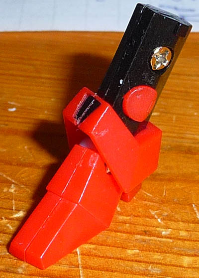

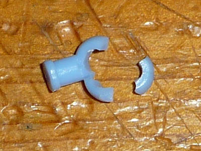

- Cheville droite, brut de démontage avant recollage, et une fois rectifié : le jeu devient très important, mais cela ne pose pas de problème pour le mouvement, les logements tiennent bien les articulations... je vais tâcher de trouver une solution simple à ce problème pour le futur
- Genou droit, celui là même qui avait cassé au transport du fait des élancements trop brutaux de notre ami Lancer, avant et après recollage... et encore une surprise, une fissure toujours présente qui n'apparaît pas sur les photos (heureusement que le Doc ne rate rien :!:) :

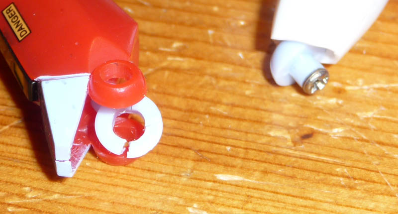

- Comme je ne rate rien, je n'oublie rien (sauf un ou deux outils dans les patients, c'est la routine quoi...) : voilà le détail de l'extension de gambette de la blonde, avec les 2 rondelles et le ressort à ne pas perdre... Image
- Détail de l'extension remontée, puis de Rook mode "pas de bras, pas de chocolat", mais en posabilité désormais autorisée par mes ajustages :

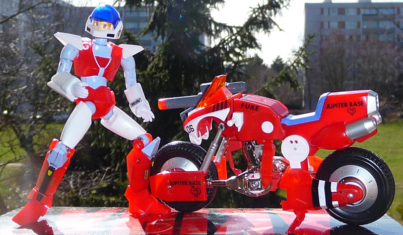

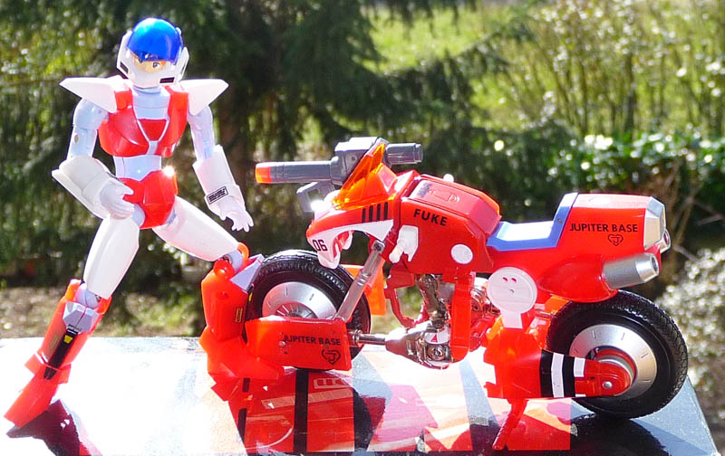

- La blonde est repartie pour de nouvelles aventures ! Le cyclone a été locké en mode moto et les épaules fixées au corps, selon la volonté de Lancer. La pose est réalisée sur la boîte d'une autre moto rouge très connue Image

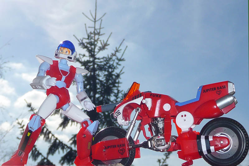

- En bonus, 2 photos de Rooksor, la shériffette de la Terre envahie :
